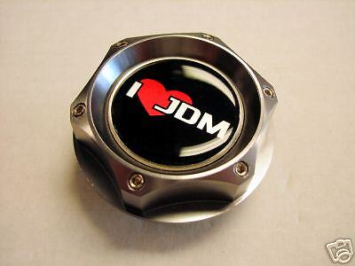

et tan qu'a etre rond a souhait, je me suis laché lousse sur ebay
et jai acheté le # 13,14,19
