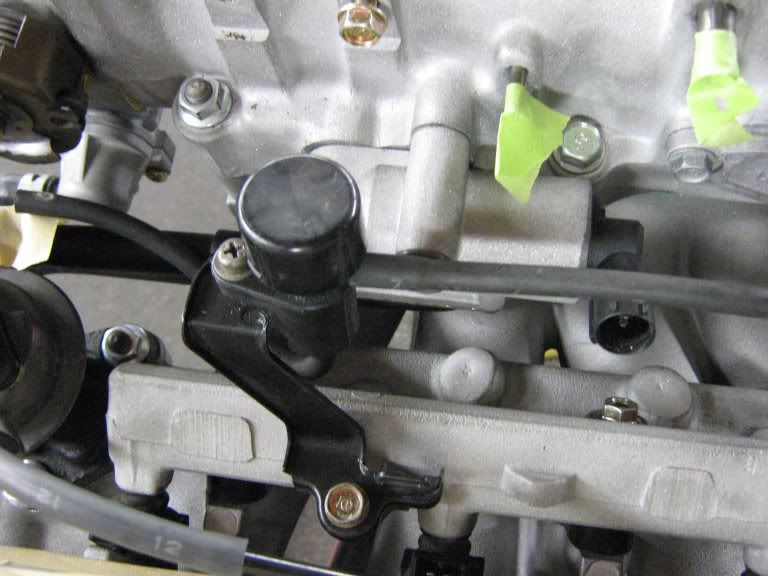

C'est pour quoi cette valve ?
Re: first swap & restoration
vite de même, c'est pas un genre de ''Breather'' de vacuum.

moi je lai enlever pis ca change rien....
sur les schema que accord96 ma monter yavais pas ca donc je lai enlever lol

ca ressemble a ce qui a sur la boite du IAB, un selenoid valve? mais pourtant pas de connecteur... ???

d'après moi c'Est le solenoid du fuel pressure regulator mais tu peux l'enlever, moi je l'ai pas pis sa change absolument rien, pis j'pense que la plupart du monde le mettent même pas!

+1 Ça sert à rien... Je me souvien pu du nom exact mais ça control le vacum pour le regulateur de pression de gaz c'est à titre d'émission anti pullant bref rien de critique qui peut donner des HP

ouais il a un connecteur en sous mais rien pour connecter. C'est une bonne affaire ca moin dans engine bay

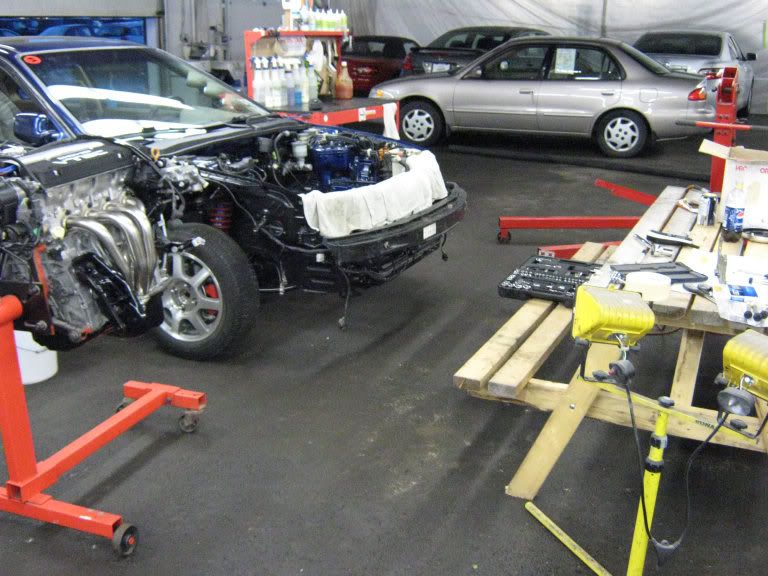

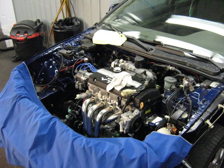

Fini de bolté le moteur et tranny à 6:30 samedi matin.
Quand ont dis aprêt la job à 17:00 ont est brulé c'est la qu'ont voie qui rest toujours un peux power pour se qu'ont aime.

J'sais pas si tu l'avais deja mentionner dans ton topic mais, ton H est tu OBD-I ou OBD-II ?
Vraiement clean ta bolide
Sa vaut la peine de s'être coucher à 6h du mat pour ca

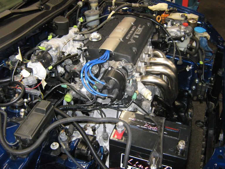

Je vien me rendre conte que j'ai pus aucun ground à nul part. Je voulais vos conseilles judicieux pour savoir quoi faire pour que ca sois le plus esthétique. Sur ebay il à quelque choix mais ca semble pas vraiment de qualiter. Que faire ? Thank you!
- Messages : 5208
- Localisation : Joliette
mechante belle job ! wow !
pour les ground= oem
- Messages : 1371
- Inscription : mar. févr. 28, 2006 9:53 pm
- Localisation : honfleur
parent a écrit :Je vien me rendre conte que j'ai pus aucun ground à nul part. Je voulais vos conseilles judicieux pour savoir quoi faire pour que ca sois le plus esthétique. Sur ebay il à quelque choix mais ca semble pas vraiment de qualiter. Que faire ? Thank you!
du fils noir de bonne dimension avec les connecteur recouvert de''shrink''? peux dispendieux et ça fait propre!
accordracing91 a écrit :J'sais pas si tu l'avais deja mentionner dans ton topic mais, ton H est tu OBD-I ou OBD-II ?
Il est OD1 c'est un 91 JDM
