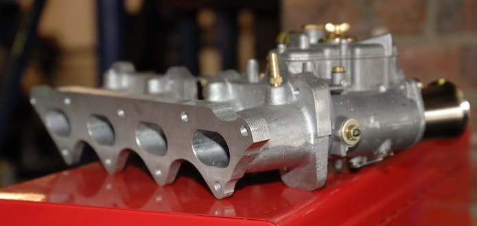

Le truc avant ton valve cover, c'est un intake manifold?

j ai ben hate de voir ste projet la avancé moi ... on dirait des itb ou intake manifold ouin ??? plus de détail ???
SebCroteau
Posts: 2760
Joined: Sun Apr 05, 2009 10:12 pm
Re: Nouvelles pics de mon Bebe!! Oh yeah!! **update 08-04-2010**
Post by SebCroteau »
2 twin carbu,c sa coche,pour ceux qui se demande c'est koi,c,est lancetre des itb actuel,c comme 4 carburateur,comme une moto ou nimporte quoi des année 80 a carbu,sa va beuglé ton accord mon Dan :tu:
old school rules
- ae86 gts 85
- mr2 aw11 86
Posts: 11584
Joined: Tue Mar 15, 2005 12:10 am
Location: Trois-Rivieres
Post by L3G10N »
c'est l'intake manifold ET les 2 carburateur Weber DCOE40.
L'intake manifold reste pas. C'Est un de Volks. Il va etre remplacer par un Rowland fait POUR les accord 86-89
Vla une meilleur pic de l'intake qui sera installé et du look que ca aura
En gros, d'origine, les accord 86-89 a carbu avait 1 seul carbu a 2 barril dont un qui etait activé par Vaccum.
Dans le temps j'Avais modifier ca pour que les 2 barrils soient actif en meme temps de facon mecanique. Mais fallait plus :DX:
La, ca va etre 2 carbu avec chacun 2 barril mecanique. Donc ca va etre un setup 4 barril.
Et comme Croteau disait, c'est effectivement l'ancetre des ITB actuel.
C'Est la MEME chose sauf que ai lieu d'etre a injection, c'Est 2 carbu qui va driver le tout.
Et oui, ca va beugler :evil:

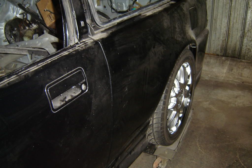

Croteau: ouais Kim l'a trouver dret ou tu m'a dit de chercher!!! un GROS merci!!! :tu:
GROOOOSSSEEE journee de cul today.
Je vais au garage pour preparer mon char a sortir.
J'arrive la avec WD40, la nut qui manquait et la masse.
Je dejam le drum arriere, good la roue tourne, pose les 2 autre 5zigen en arriere. le fitting est PARFAIT :god:
Comme je l'avais imaginer.
On se met a pousser le char............ ca avant quasi pas.......... ya de quoi qui jam.
On se resigne a prendre un chain block et on tire le char sur le trailler.
Arrive pour attacher les net pour les roues avant....... j'ai trouver ce qui jammais......
le tire sont accoter BEN COMME FAUT sur les table du haut........ :gne: :gne: :gne: :gne:
Je comprends pas pk... j'ai un offset plus gros que les motegi (+43 sur 5zigen et +45 sur motegi) et la MEME grosseur de pneu sur les deux.
Les motegi tourne sans trouble..... pas les 5zigen.... je catch trop pas... Je vais devoir soit, mettre un spacer, soit me resigner a mettre un pneu moin large....
En gros, le tout sur le trailer, pret a partir pour le nouveau garage
on a vraiment eu moin de trouble a la sortir par contre.
Et la voila sur les patins(carotman, merci :DX: ).
