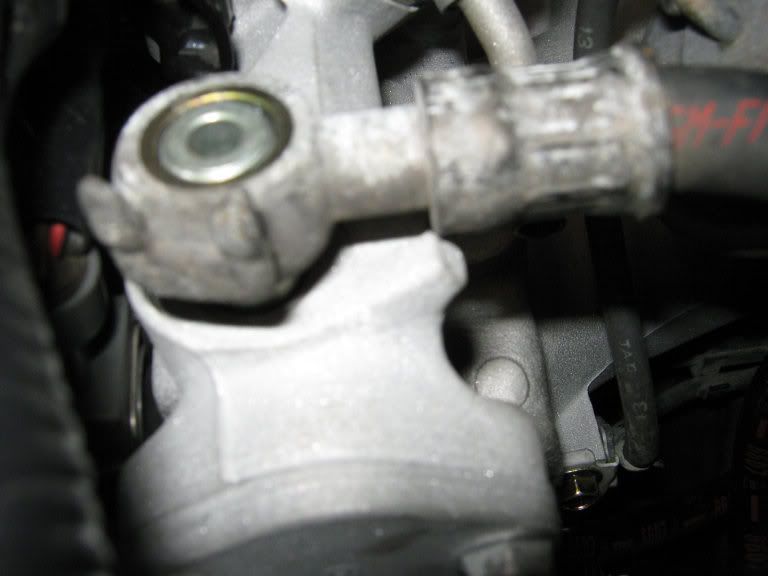

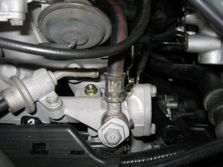

c'est normal que la hose à gaz d'accord bolt pas sur la fuel rail de prelude ?
- Posts: 1210
- Joined: Sun Jun 26, 2005 7:28 pm
Re: first swap & restoration
Humm c'est p-e pour ça que j'en avais fait une custom en fin de compte...
- Posts: 5208
- Joined: Tue Mar 15, 2005 8:34 am
- Location: Joliette
- Contact:
parent wrote:c'est normal que la hose à gaz d'accord bolt pas sur la fuel rail de prelude ?
non, moi ca a fité bolt on ! et pour ta rail, peinture la ou elle va devenir laite

ca prend une fuel rail de 97' et + pour que ca soit bolt-on
Mais si je buff un peux la fuel rail sa devrais botlé ? personne c'est rendu la ?
- Posts: 5208
- Contact:
parent wrote:ca prend une fuel rail de 97' et + pour que ca soit bolt-on
l'important cest le banjobolt et la pinne qui sort de la fuel rail, le reste cest pour la tenir en place, tu peu grinder a ta guise mais assure toi que elle acote bien et que elle bouge pas

C'est réglé j'ai buffé la fuel rail.

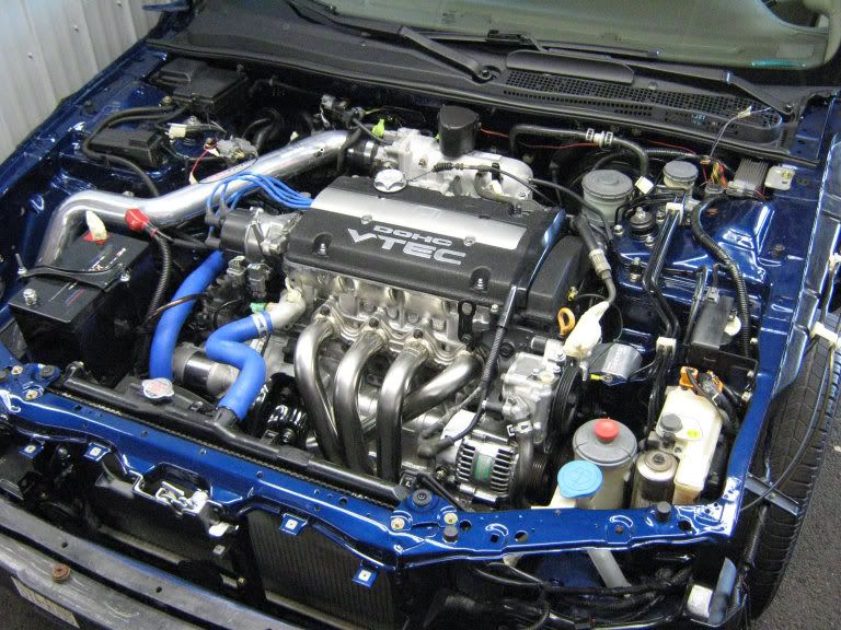

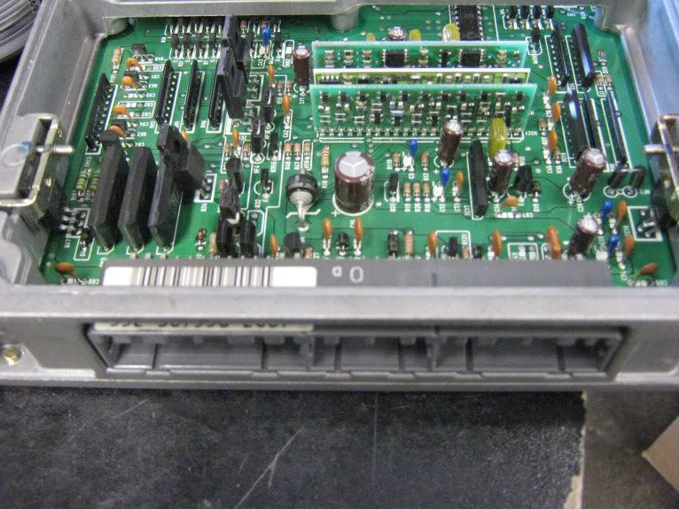

Comme prévu le first start today.
J'ai eu un petit probléme l'ECU à grillé. Sa retarde un peux projet encore
toi carotman peux tu me dire un peux la cause du probléme ?
le point possitif j'ai entendu 2-3 explosions avec le vieux gaz
