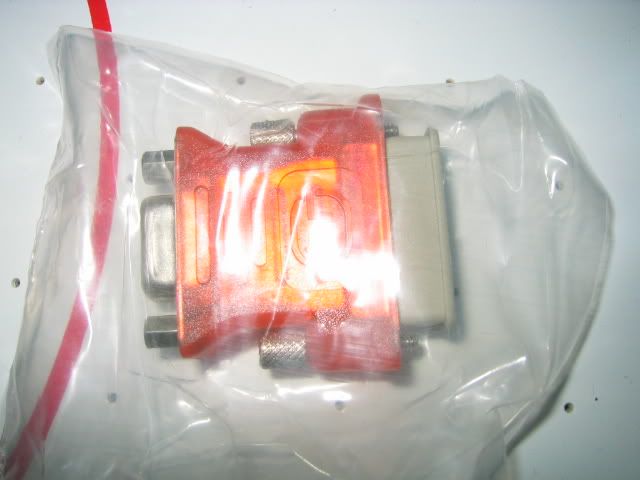

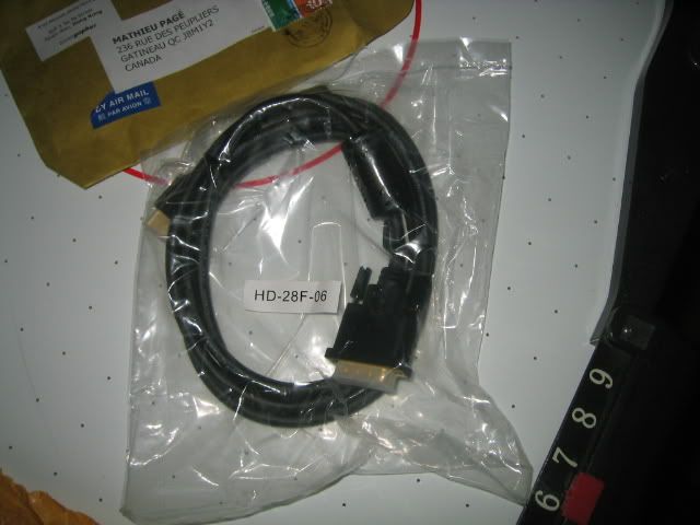

thanks, la conversion vga-DVI se fait.
et le fil dvi- hdmi se fait
J'ai pogné ça sur ebay.
je crois que je suis ok pour les conversions..... mais c'est juste ce que le gars m'a dit pour ma carte vidéo et surtout ma motherboard....

Ya juste un trouble Masham, je connais tres bien tout ce que tu as montrer ci contre.
le connecteur VGA/DVi est ce que je te decrivais plus haut. C'est aussi ce que j'utilise sur mon PC. L'affaire c'est que cet adapteur c'est pas fait pour faire l'inverse.
Autrement dit, tu vas te ramasser avec un Dvi(Male) a VGA(Femelle).
Toi tu aurais besoin d'un VGA(male) a Dvi(femelle) pour ensuite mettre ton fil DVi/HDMI.
Ce que tu planifies ne fonctionnera pas.
Dsl de petter ta bulle.
Il n'existe pas de VGA(male) a Dvi(femelle). Tu vas devoir te procurer une carte video mon cher Masham.
