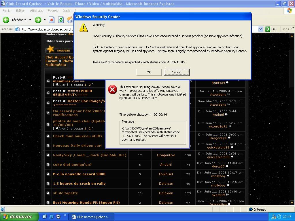

bon j'ai plein de shit qui me pop dans face comme ca.... ca pop au 30 secondes environ.... j'ai passé ad aware, ca rien fait...

-va downloader le anti-spyware de windows. C'est inscrit dans le srcreenshot que tu a pris.

si ton ordie redemarre tout seul avec le 2 message cé sur que tes updates ne sont pas faites..

pour canceller le shudown, ouvre une commande dos et tape
shutdown /a, comme ça ton PC ne reboot pas, donc plus de temps pour trouver le trouble

mais c'est ca qui est drole... mon ordi reboot pas.... la fenêtre se ferme tu seul.... et tout les pop up que j'ai me disent de dl des programme anti spyware? :malade:

installe registry crawler ensuite ton message plus tu avais un isass.exe
écrit sont nom: isass et il te le trouveras ensuite delete

Greg, je te lai dit, va downloader prevx1 ca va regler ton trouble...c'est pas un spyware que tu as pogner, c'est un malware...c pas la meme chose...le malware se fait passer pour un programme anti-spyware..d'ou tes pop-ups pour tes prog antispyware...(en passant..ne download pas ces programmes qu'ils te proposent :malade: )
c'est EXACTEMENT le meme genre de chose que j'avais pogné et comme je te lai dit, jai essayé plus d'une 10aine de prog differents et ya seulement prevx1 qui a reglé mon trouble...commence par ca si ca marche pas, la tu formattera
quand tu auras downloadé prevx1 deconnecte ton internet pour empecher tes malware de downloader ou d'uploader de linfo sur ton ordi..ils peuvent meme faire rentrer des worms
