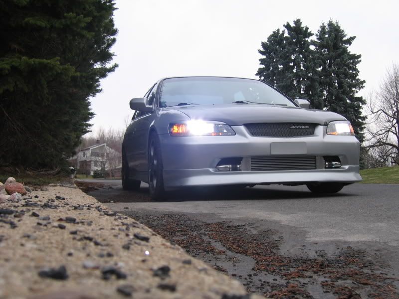

Voici : HONDA ACCORD 1999 H22 TURBO
Avec Kit H.I.D 8000K Prolumen et intercooler 22X9X3
Voici le engine Bay :
Avec Turbo Garrett GT31R dual ball bearing
Blow off Valve Turbosmart supersonic
Injecteur 440CC
Pompe a gaz Walbro
Wastegate Tial 38MM
Fuel pressure gage B&M
Filtre ITG...
Voici l'interieur:
Avec autometer Boost , Pyrometre et Wideband UEGO AEM
Cadran custum de chez SpeedHut!

tu la tu passé sur le dyno? combien de psi tu pousse?
c'Est quoi ton fuel management?

La batterie s'est une de accord 6TH gen V6
Sur le dyno j'ai sorti 245WHP avec 276 HP au crank a 7.5 PSI
Il est shippé avec neptune Comme hondata pour first generation!
nice les chiffres!! ça va être très intéressant pour en surprendre qquns!!
Internes stock ? D'où le conservateur 7.5psi ? C'est quoi la grosseur du trim de ton turbo ? Exhaust 3pc ?

Interne stock, la wastegate et arrete a 7.5 PSI vu que j'ai pas de boost controller pour pouvoir monter plus haut, le trim je ne peut peu vraiment te le garantir Un blanc :anon: et pour l'exaust , 2.5 de downpipe et 2 1/4 de ma ligne apex-i
SilverAccord99 a écrit :Interne stock, la wastegate et arrete a 7.5 PSI vu que j'ai pas de boost controller pour pouvoir monter plus haut, le trim je ne peut peu vraiment te le garantir Un blanc :anon: et pour l'exaust , 2.5 de downpipe et 2 1/4 de ma ligne apex-i
calvasse Mick!! Check tous ceux qui ont de setup H22 turbo sur le MPC et ils te diront tous que ça prend du 3pc pour faire sortir ça!! Déjà 2½ c'est juste pour un setup à 7-8psi, 3pc c'est ce que ça prend. Je suis certain que ça t'aiderait à aller en chercher un peu plus!!

c'est sure que ca prend 3" pour la ligne d'exhaust. Mais mike je pense qu'il tien trop a sa ligne d'exhaust apexi, je le comprend. Je ne pense pas il peut trouver la meme chose que ce qu'il a mais en 3".

dapres moi son dual exhaust 2.25 ca va etre bien pour son turbo, c'est sur que c'est pas du 3" mais ca va faire la job..
au pire un exhaust cut-out pour la course et un char turbo très silencieux pour tout les jours :DX:
